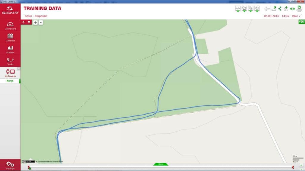

Przede wszystkim mam ogromne zastrzeżenia do sposobu wyświetlania śladu GPS. Jest on tylko grubą linią, bez jakichkolwiek punktów mapy, a także bez zaznaczonych skrzyżowań. Szczególnie brakuje tego drugiego i szkoda że licznik nie wyświetla wszystkich odgałęzień skrzyżowania w postaci cienkich lub przerywanych linii. W 99,9% można się jednak domyśleć, że "teraz trzeba skręcić", problem może być gdy trasa się rozwidla i kąty między rozgałęzieniami są niewielkie. Przy okazji wyszło że widok nawigacji w dolnej 1/3 widoku jest całkowicie nieprzydatny do wcześniejszej oceny przebiegu trasy, dopiero na samym skrzyżowaniu widać gdzie trzeba skręcić. W liczniku dostępny jest duży (na cały wyświetlacz) widok trasy i dopiero on pozwala z pewnym wyprzedzeniem dostrzec zakręty. Niestety opisana wcześniej wrażliwość na zmianę kierunku powoduje, że można łatwo stracić orientację na skrzyżowaniach.
Trasa, którą zapisałem była pętlą z częścią wspólną na początku i to pokazało następną wadę sposobu prezentacji śladu GPS. W momencie gdy dojechałem do skrzyżowania które przecinało wcześniej przejechaną drogę, licznik nie dawał żadnej informacji gdzie mam jechać, ponieważ przejechana trasa i ta do przejechania są zaznaczone w ten sam sposób. Co więcej, nawet błędna decyzja o dalszym kierunku jazdy nie spowoduje w takiej sytuacji ostrzeżenia bo przecież cały czas jedziemy po trasie (i licznik myśli że zapragnęliśmy zrobić sobie jeszcze jedno kółko dla lepszej kondycji :D ). Po oddaleniu się o 80 lub 150 metrów (ustawia się to w konfiguracji) licznik ostrzega sygnałem dźwiękowym zjechanie z trasy.
Teren utrudniający odbiór sygnału GPS w połączeniu z niedokładnymi mapami dawał często różne dziwne rezultaty. W jednym przypadku skrzyżowanie na którym skręcałem o 90 stopni na tyle odbiegało od pozycji GPS z mapy że licznik ostrzegał o złym kierunku jazdy. Raz na liczniku widać było że jadę nieznacznie obok wyznaczonej trasy, choć jechałem dokładnie trasą. Dołączam zrzut z mapki pokazującej jak jadąc tą samą leśną ścieżką ale w przeciwnych kierunkach został zapisany ślad GPS - widać odchyłki ok. 5 - 10 metrów. Pokrycie trasy w trudnych warunkach z mapą pozostawia trochę do życzenia jeśli będziemy oglądać ślad na dużych zbliżeniach, na szosie jest idealne z dokładnością do strony jezdni. Do życzenia wiele pozostawia także dokładność map i powolny edytor tras ale GPS w ROX 10 jest jak najbardziej używalny i nie da się z nim zgubić w żadnym lesie jeśli wcześniej wprowadziliśmy trasę.

Sigma Data Center 3 nie nadaje się do edycji trasy. Jest powolny i źle odnajduje najkrótsze trasy między dwoma zaznaczonymi punktami. Próba edycji już przejechanej trasy i wczytanej z licznika jest praktycznie niemożliwa, próba przesunięcia punktów kontrolnych w środku trasy najczęściej nie działa albo program znajduje jakąś bezsensowną trasę "dookoła" łączącą dwa punkty, zamiast najkrótszej lub w linii prostej.
* Za edytor tras 2/10.

- Sposób prezentacji trasy (skrzyżowań) to największa wada licznika i już kilka razy zawracałem na skrzyżowaniach w lesie po przejechaniu kilkudziesięciu metrów bo okazało się że "nie ta odnoga" albo "za wcześnie skręciłem".
- Bardzo słaby edytor tras, niedokładne mapy, złe odnajdowanie najkrótszej trasy między dwoma punktami, niektóre mniejsze ścieżki znikają w edytorze po zbliżeniu mapy (!).
Taki urok GPS'u (nie zawsze jest precyzyjny co do metra) oraz znów kłaniają się mapy (zbyt mała dokładność nanoszenia niektórych dróg). Tutaj i Garmin lubi być niedokładny (porównanie do 705, 605 oraz 500).
Edycja tras jest faktycznie oporna, ale ogólnie chyba całe oprogramowanie Sigma Data Center jest oporne jeśli chodzi o prędkość działania. Może kwestia mocy kompa...
Z tym akurat nie mam problemów- dodawanie oraz wycinanie punktów z trasy nie sprawia problemów, aczkowlwiek mogło by działać ciut szybciej. Uprzedzając pytania skąd mam tracki nie posiadając ROX 10.0- Sigma Data Center obsługuje wszystkie tracki zapisane w formacie .gpx także wystarczy taki "podpiąć" pod dany trening/wycieczkę i tyle.
