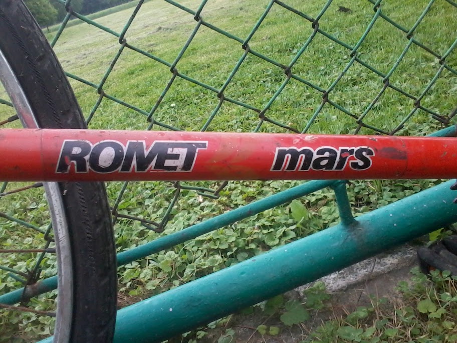

Piękny znaczek Rometa w towarzystwie miliona paproszków na ramie.

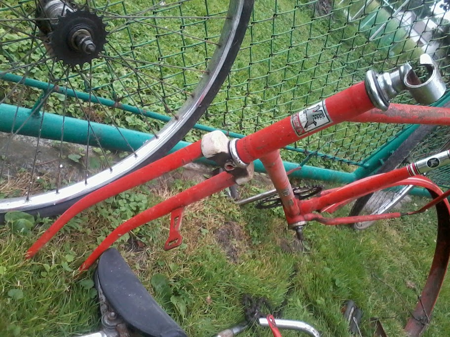

Naklejka, którą muszę sobie jakoś skopiować na papier, coby po malowaniu tożsamość była wiadoma.

To oto jest połączone spawem z rurą sterową. Czy to znaczy że przy malowaniu muszą być założone stary i widelec? :/

Wspornik kierownicy powinno się dać jakoś wyciągnąć, bo niemożliwe, żeby był przyspawany na stałe do rury sterowej. Wtedy nie dałoby się tego rozebrać. Spróbuj odkręcić tą pierwszą nakrętkę od góry. Kluczem ząbkowym takim jak jest na ostatnim zdjęciu, albo dłutem i młotkiem. Z takimi suportami z kolei większego kontaktu nie miałem, ale po gwincie widać, że aby tę nakrętkę odkręcić, musisz kręcić w prawo, więc gwint jest lewy. Tu również ten klucz się powinien nadać, albo tak samo dłuto i młotek. Co do malowania, powinno być ok. Nie wiem jak szukałeś zdjęć, ale ja znalazłem :) http://upload.wikime...s_in_Kraków.jpg
